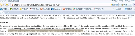

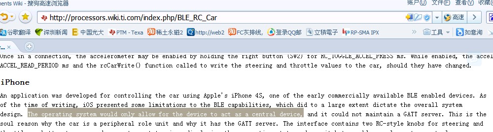

iOS做Peripheral时,用BTool测试如何将Notification使能?
试过文档介绍那个先读Handle(Handle加1和不加1都试过),然后发送 01:00 。但是不行,出现WRITE_NOT_PERMITTED。
如果iOS的Notify UUID加多个Write属性只是读出那个01:00,根本不能使能啊?用LightBlue测试都是这样。
请问TI的工程师要怎样弄呀这个?
