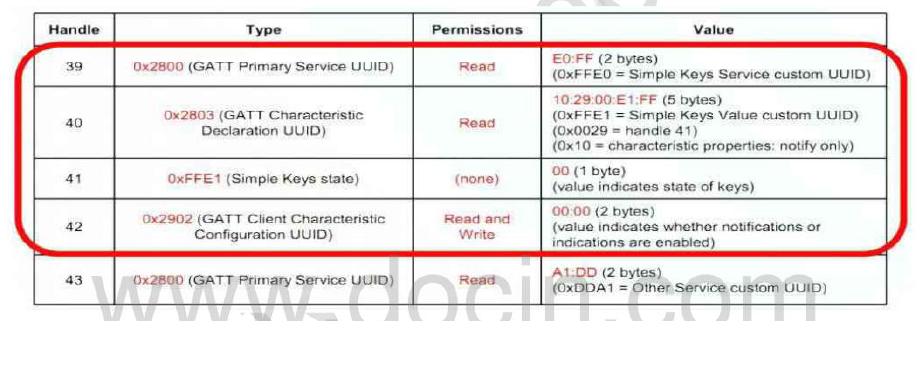

在SimpleBLEPeripheral里面怎么理解UUID 和handle呢?
  • tao,
    UUID, 就是用来唯一识别一个特征值的ID.
    handle,就是对应的attribute 的一个句柄。
    所有对特征值的操作,都是通过对UUID 的搜索得到对应的handle之后,通过handle来操作特征值的。
    有兴趣的话,可以看一下蓝牙spec里面关于GATT 和 ATT 的那层解释。
