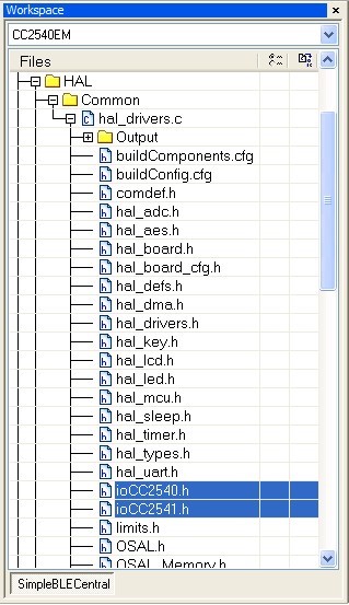

如果你仔细看,你会发现TI 提供的BLE 工程里面,同时包含了CC2540 和CC2541 的工程,分开独立的。
你要自己修改的话,也是很容易。
由于两颗芯片的核是一样的,只要稍微修改一些宏定义和库就能通用了。
建议你找比如说SimpleBLEPeripheral 的CC 2540 版本和 CC2541版本对比一下就很清楚了:)
我仔细查看SimpleBLEPeripheral 的CC 2540 版本和 CC2541版本对比,发现只有两个文件有差别,分别为:
$TOOLKIT_DIR$\inc\ioCC2541.h和$PROJ_DIR$\..\..\Libraries\CC2541DB\bin\CC2541_BLE_peri.lib与
$TOOLKIT_DIR$\inc\ioCC2540.h和$PROJ_DIR$\..\..\Libraries\CC2540DB\bin\CC2540_BLE_peri.lib

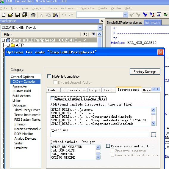

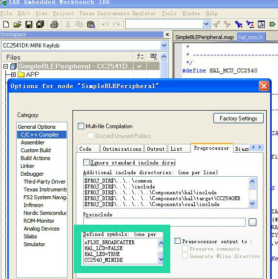

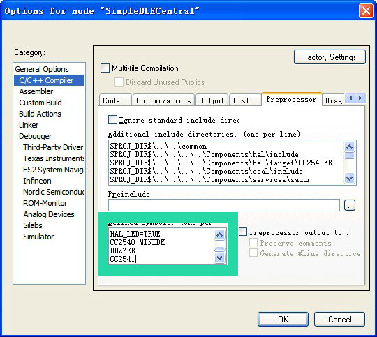

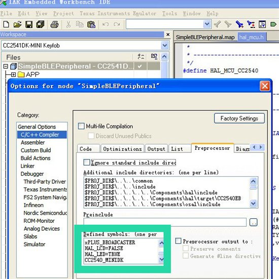

但是在如下位置并无CC2541或者CC2541S的宏,为什么会自动辨别使用ioCC2541.h和ioCC2540.h呢?
haizhi,
应该是在General Options里面,target->device information-> device 选项框里面,有IAR 的库的选择,针对2540和2541.

修改包含的头文件的方法为:用记事本打开buildConfig.cfg,修改
// CC2540 Device
-DCC2540
为
// CC2541 Device
-DCC2541
应该就可以了。
如果不行的话在用记事本打开:******.dep文件,修改一下里面你想要的头文件,通过查找的方式找到一个<file>$TOOLKIT_DIR$\inc\ioCC2540.h</file>,把这里的文件修改成你要的包含的头文件;
同时修改工程文件LIB下的库文件,工程就全部转换过来了。
