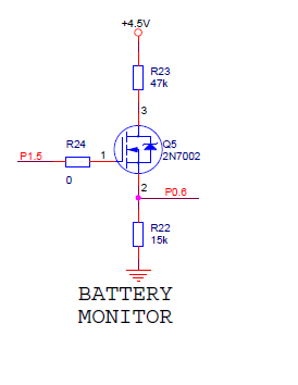

TI 的评估板中—— CC2541高级远程控制参考设计(CC2541ARC-RD) 中有一个电路用于电池监控,不懂原理。如下图
肯请高手告之
肯请高手告之
Huangjie,
P0.6是ADC输入。
电压测量时,P1.5拉高,管子导通,P0.6测量。
待机时,管子关断,防止漏电。
BR. Albin
呵呵,不高深。巧妙之处就是如何在不测量的时候不漏电。:)
所以mosfet要选漏电小的。
BR. Albin
