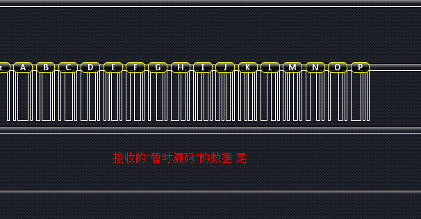

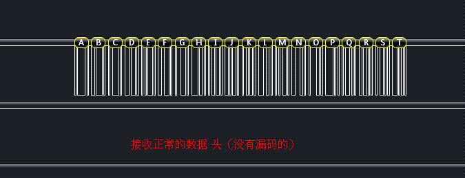

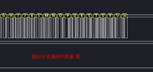

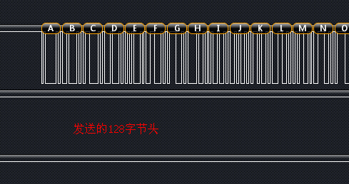

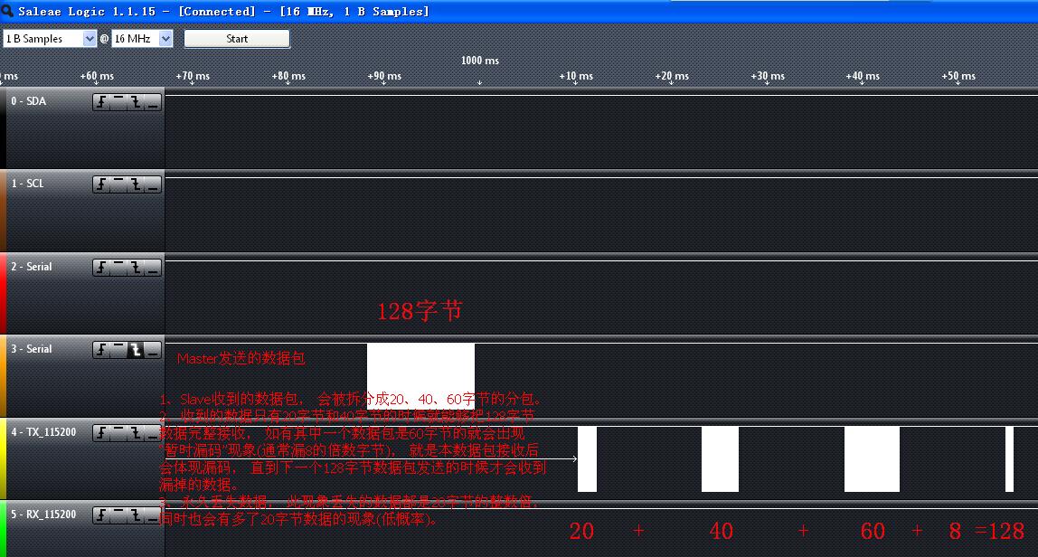

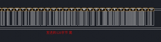

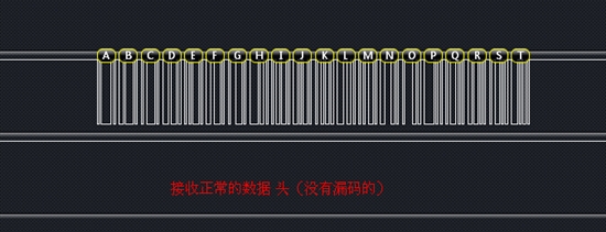

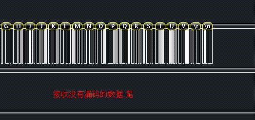

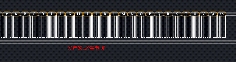

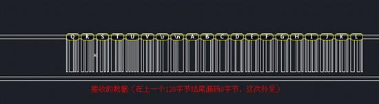

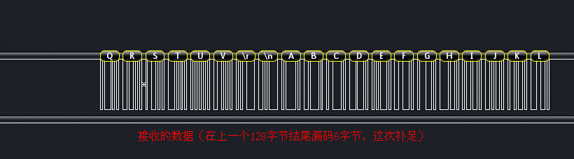

2、Master一次性发送128个字节, Slave收到 并且串口输出的时候出现以下现象, 如图:(串口透传的测试程序)
3、串口漏码现象 Master -> SLave 概率低, Slave ->Master 概率高很多。
4、每次看中传输的数据只能固定20字节吗, 不能动态改变吗?

    2和3,用UART的时候,把POWER_SAVING 关闭看看。
    4, 只能是20字节,协议规定。
    5, 欢迎。
  • yan,说的很对,UART 在 省电模式下,可能会漏码,想要在省电模式下不漏码,程序你要做修改。 另外,我们开发了手机端接收GATT_notification 发来的数据,没有发现漏码。
