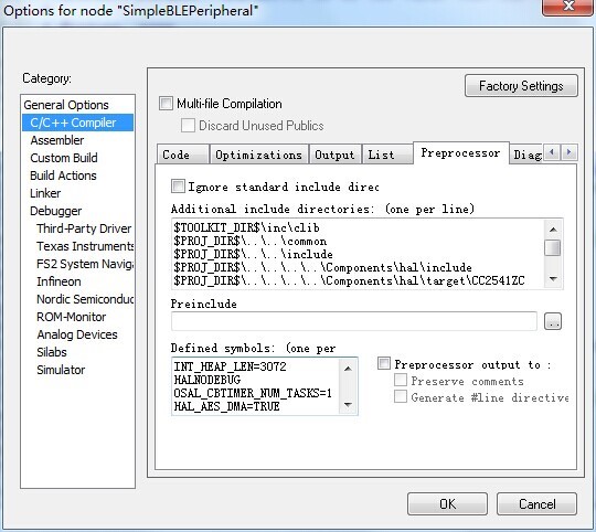

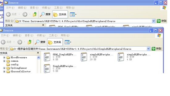

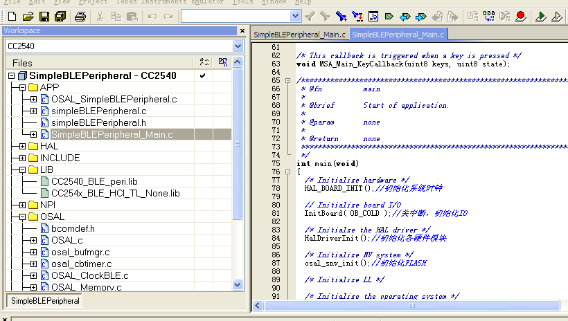

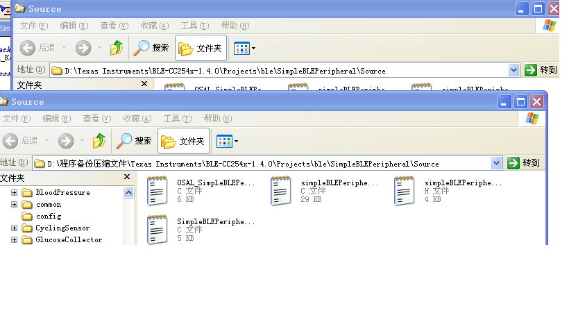

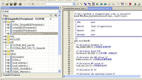

  • 不好意思,是我没有把问题描述清楚。上面的这个图是下载运行时候的图。第一个主函数是通过左边的窗口里面的主函数打开的,第二个是编译下载以后程序执行的时候自动跳出来的,也就是说函数执行的时候不是执行的本工程里添加的函数。
    为了备份程序,我把Texas Instruments整个文件夹都拷贝在一个备份文件夹里面。但是每次从备份文件夹里面打开相应的工程,执行的时候还是执行的以前的原文件里面的程序。
  • 你好,你说的这种情况我理解了,也遇到过。说解决方法:

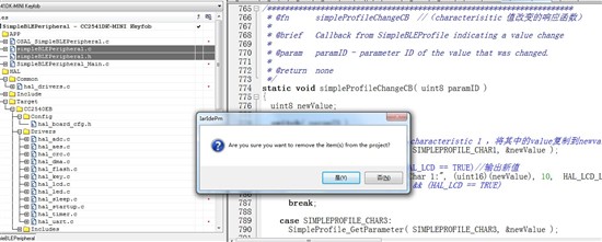

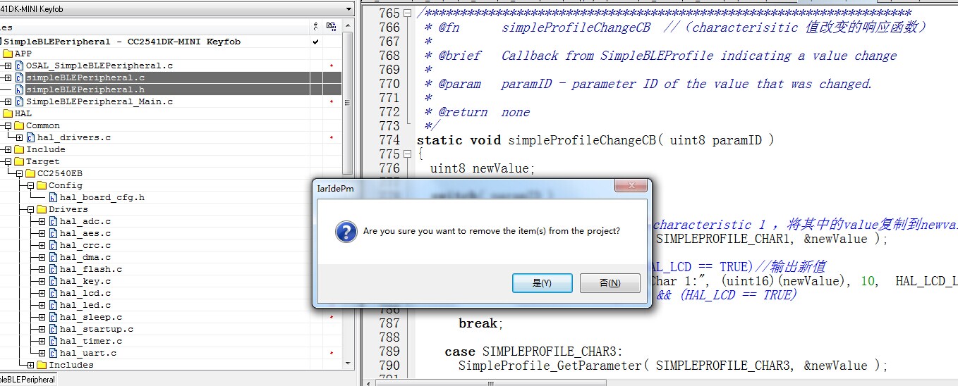

    1. 首先你需要在左侧窗口,选中你要从备份文件夹下运行的文件(此时这两个文件重名,现在工程里的文件是TI默认路径中的文件),右击——remove,出现下图,点击oK,移除。
    2.左侧窗口,选中APP文件夹,右击——add——add files,找到你备份的文件夹路径,添加文件。
    3.最重要的一步。 需要更换IAR的搜索目录。在选中工程右击-options——C/C++ compiler,如下图。在addtional include directories中,将那两个文件的目录换成你备份文件的目录,这样你再执行的时候,就会执行你备份文件夹下的文件了。你修改这些文件 也不会对原文件造成破坏。 这里注意一点,你备份的文件夹一定要与TI的原文件夹保持平级,否则,你需要改路径。我已经改一个,如hal层的CC2541EB ,,我改成了CC2541ZC。
