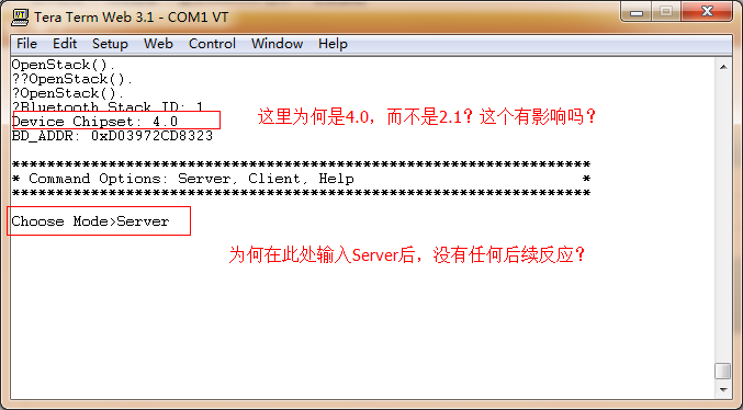

新手MSP430F5438A最小系统+cc2564B做蓝牙,SPP Demo例程,在使用Tera Term串口调试时,出现一些问题,
串口参数是9600,8,1,n。
  • eason,
    4.0正常,这是因为cc2564是蓝牙4.0 的双模芯片。
    很奇怪,你都有收到初始化信息了,应该没问题。
    输入server后按回车了吗?
    另外,Client可以?
    或者其他串口工具试过吗?
    串口的流控需要CTS RTS。
  • @Yan,
    输入server之后按回车,就直接回到行首去了。这是为什么呢》?
    试过其他的串口调试工具,基本情况是一样的。

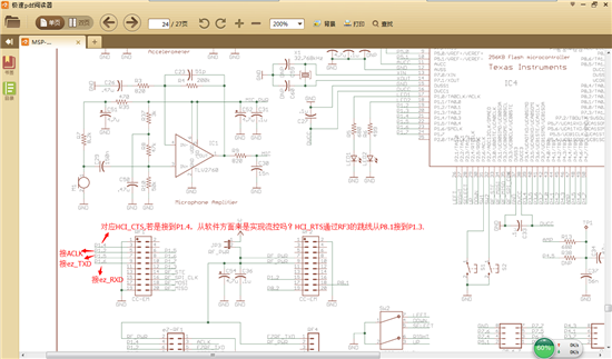

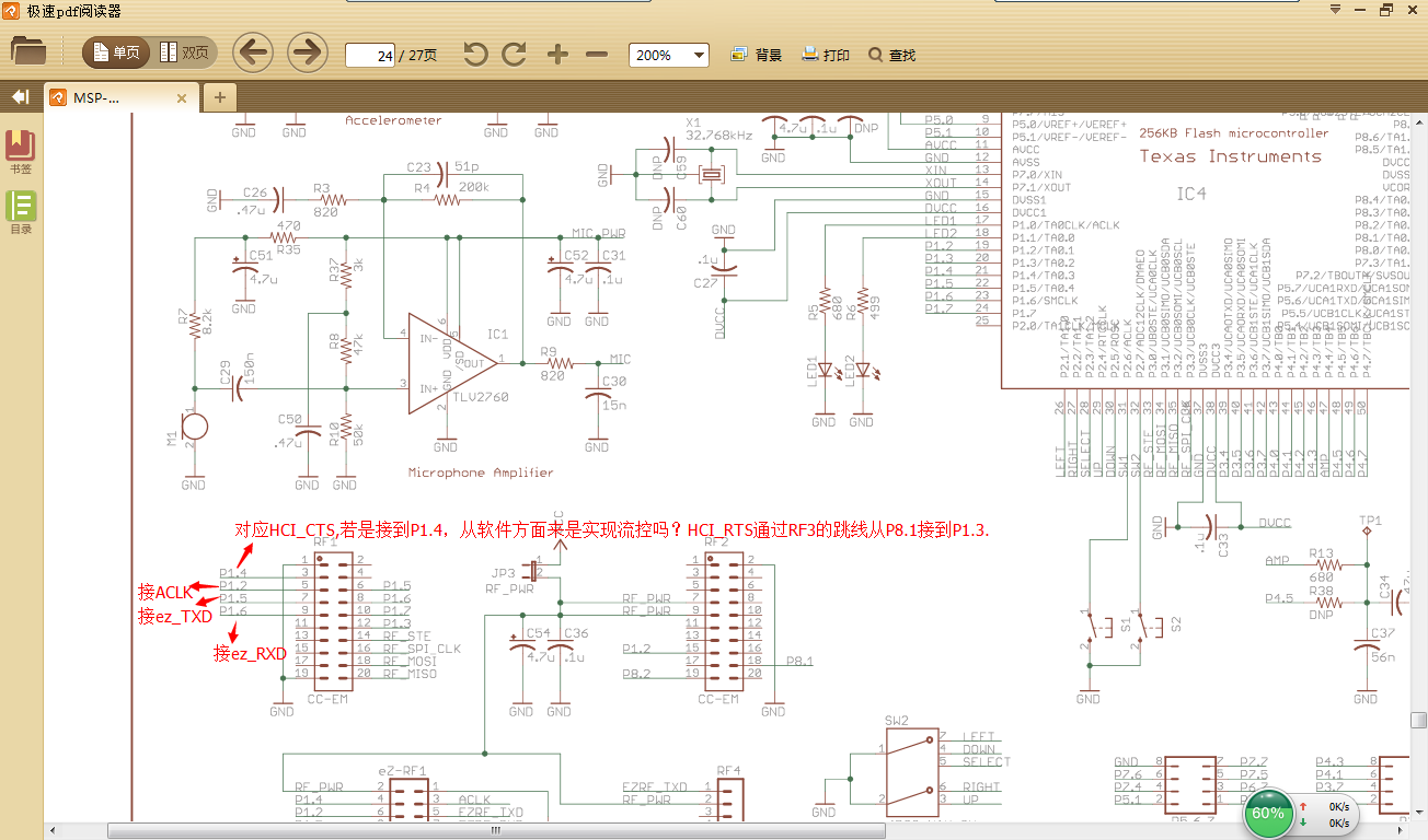

    对于CTS/RTS,因为我用的是5438a的最小系统,代码则是开发板的spp demo,我看了最小系统和开发板的原理图,对最小系统和cc2564b之间飞线处理,出现一个疑问, 。另外,nSHUTDN需不需要接,倘若接的话,也是接到P8.2。

    还有一个问题就是流控CTS/RTS,是pc到5438的流控吗?
    倘若是的话,如果加上流控,那么就变成5线连接,那么应该从哪里引出两根线,又应该接到那两个接口呢?
    谢谢。
  • eason,
    CTS 和 RTS 都需要接上。这两个是硬件流控,并且是后面mcu 和2564 低功耗模式唤醒交互需要用到。
    nShutdown也需要啊,2564芯片上电的流程其中一个就是mcu把nShutdown拉高。
  • eason,
    UART 只有4线啊,CTS,RTS,TX,RX。
    你用的是TI 的5438 板子吗?你可以参考一下MSP-EXP430F5438  的原理图,对照一下怎么连接的。
    注意,MSP-EXP430F5438  最终连到PC用的是UART转USB。

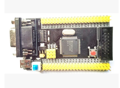

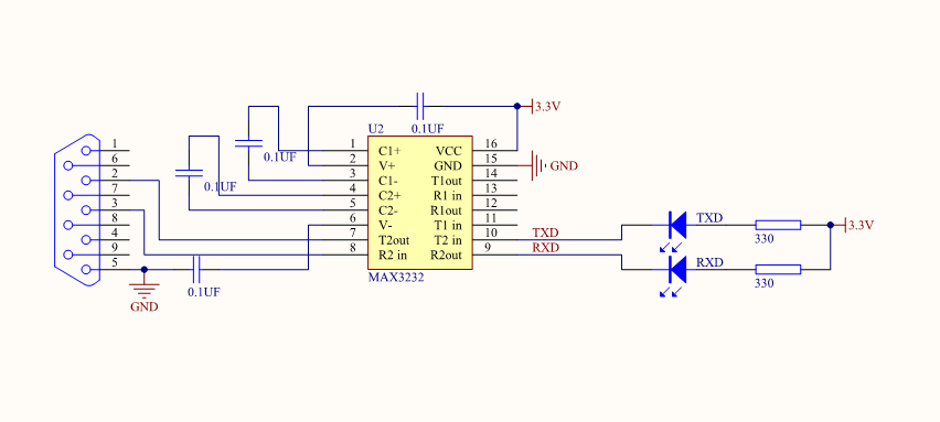

    我用的是这个最小系统, ,而最小系统与PC的通信我是通过这个 来完成,这个可行吗?如果可行的话,是不是只要从这上面引出两根作为CTS/RTS行不行呢?
    谢谢。
