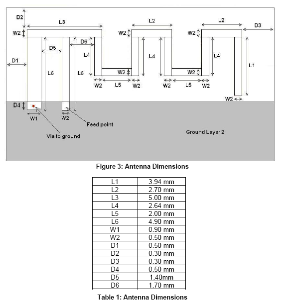

我也不清楚相差0.01mm会造成怎么样的误差,不过这里有个尺寸图,希望对你有帮助。

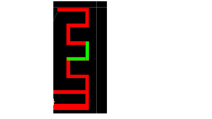

我就是按照这个查的我的PCB图,查出来有几个值会有0.01mm的误差,现在手机还是找不到从机,所以在想会不会是PCB天线有问题
