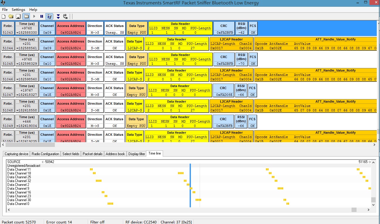

用Notification从CC2541DK向USBdongle发送数据,传输几分钟之后停止,USBdongle用串口命令控制,显示依旧处在连接状态。

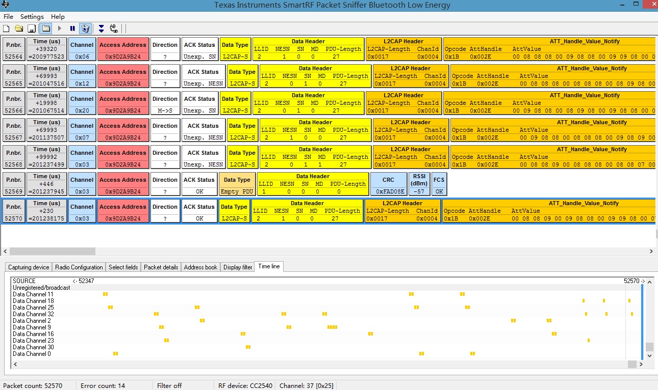

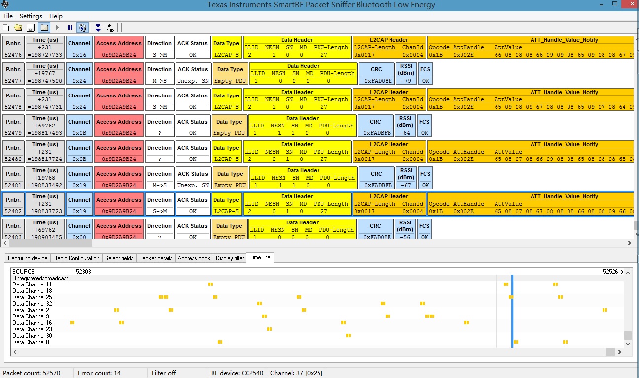

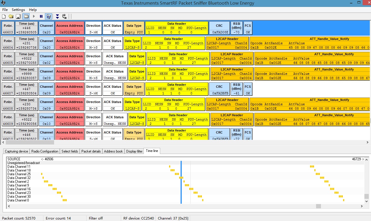

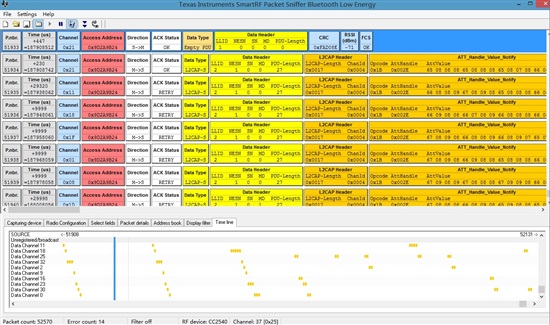

以上是用package sniffer抓到的数据包,长的那个是数据包,短的那个在文档中没有介绍,我想应该是通讯周期发送的标志吧。可以看到这两种包的数量在变化,我设定的连接周期是10ms,发送频率250HZ(4ms一次),开始的时候比较符合,即1个短包,2-3个数据包,但是之后出现过1个短包1个数据包和一个短包4,5个数据包的情况。另外通讯频段一开始也很有规律,后来变得很乱。最后不再通讯。但是主机还是显示连接状态,很不理解。
另外,这次测试距离约在3米多,如果是1米左右测试,就不会有这个问题。经测试10个小时也没有停止。
