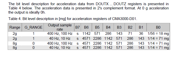

问题2:关于MiniDK上有个cma3000 - d01 的加速度传感器, 可以获得加速度的值,但是不知道加速度传感器的ad出来的值怎么换算成加速度 插图是加速度传感器的手册写的,不知道能否帮忙解释解释。
