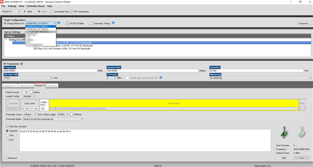

HI,
我使用的cc2652p,smartrf studio 2.28.0 ,选择proprietary mode,
,里面只有CC1352P-2 和CC1352P-4,TX-POWER里面最大只可以选择5dbm,我如何设置20dbm输出呢?

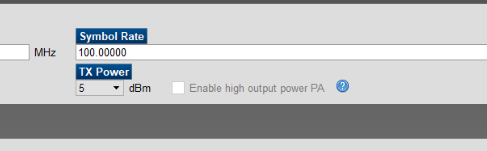

您好,您这边去勾选一下 enable high power PA选项之后,在尝试一下。

20 dBm PA 已针对 BLE 和 Zigbee 进行了验证,但未针对 prop 进行验证,因此无法为此模式选择此 PA。要在 Studio 中设置设置,必须通过完整的特性描述,我们还没有对 prop、20 dBm、2.4 GHz 进行过描述。
那程序和smartrf studio 里面 暂时还只能用5dbm的 prop是吧
目前来说是这样的,在您这边参考的链接中也有提到,以您这边的参考链接为准,您的参考链接也是我们这边工程师的回复。谢谢希望可以帮助到您。

您好,我这边有进展了:smartRF studio 中的专有模式似乎无法管理 +20dBm。如果您选择 BLE 或 IEEE,您可以管理 +20dBm
还有一个帖子您这边可以参考:e2e.ti.com/.../4118417
