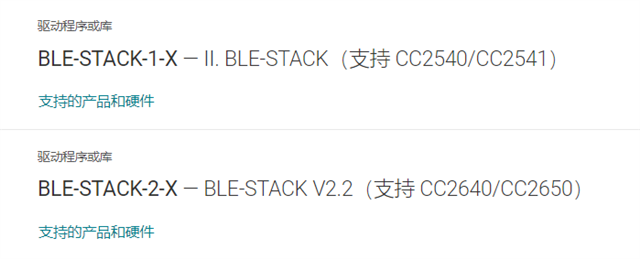

使用CC2640R2F 硬件SPI读取ADXL372的数据,读出的数据会突然的变成跳值,甚至由于读取字节错误,导致轴向数据反向的问题,请问TI工程师,如何解决这个问题?
黄色的为z轴的数据,蓝色的为y轴数据。
8ms的连接间隔,初步怀疑因为协议栈,优先级高的任务打断APP任务运行。该如何去修改。
您好,
您这个SDK版本能更新到最新吗,这个版本过老了。https://www.ti.com/tool/SIMPLELINK-CC2640R2-SDK,现在已经是ver 5.3了。可以使用最新的SDK进行后续开发测试。
