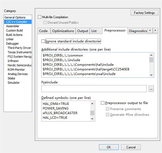

在使用TICC2540开发温湿度检测时,采用SHT11作为温湿度传感器采集数据,使用TI的BLE-CC254x-1.4.0进行二次开发,对SimpleBLECentral以及SimpleBLEPeripheral进行修改,已经实现两个BLE模块之间的透传功能,在此基础上添加传感器数据采集,但在采集过程中,发现蓝牙会断开。程序相关代码如下:

其中温湿度采集程序,模拟IIC,已经通过CC2540裸机测试。
此外尝试过将温湿度采集程序放到void SimpleBLEPeripheral_Init( uint8 task_id )中,通过串口输出数据,发现没有问题,但当在uint16 SimpleBLEPeripheral_ProcessEvent( uint8 task_id, uint16 events )进行周期采集时,蓝牙便断开连接。
