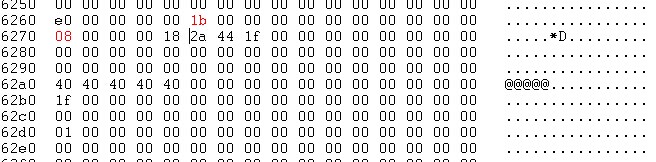

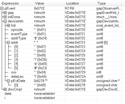

3,利用SimpleBLEObserver例程,来抓取广播报文,想要查看广播报文中的数据值,但是有问题。抓到报文后断点查看了event值,如下所示:
