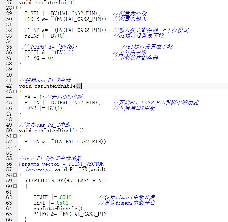

外部中断影响蓝牙连接和广播
上图是对P1_2作为外部终端的配置

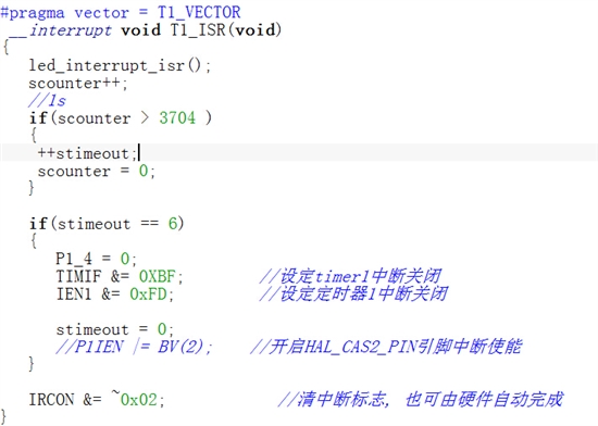

下图中断后的响应时间,是计时6s对P1_4给低电平
我遇到的问题是当我不触发中断时,蓝牙能正常广播,连接和发送数据,当我触发中断后,蓝牙寄不能正常广播,连接和发送数据了
这是什么原因,求解答!
