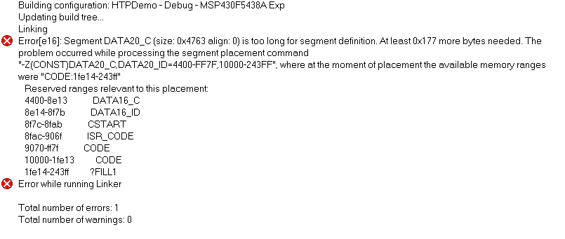

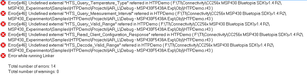

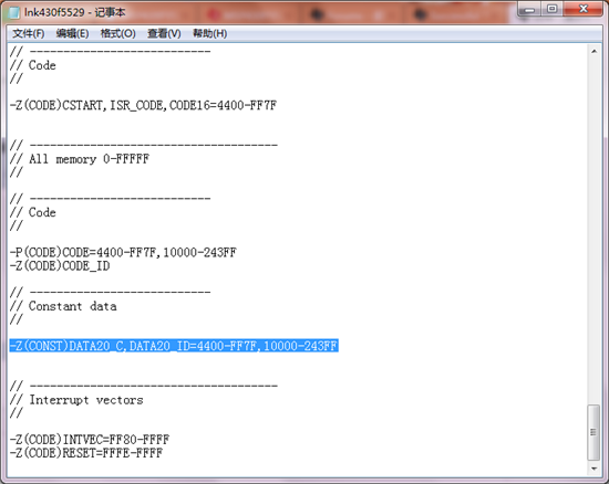

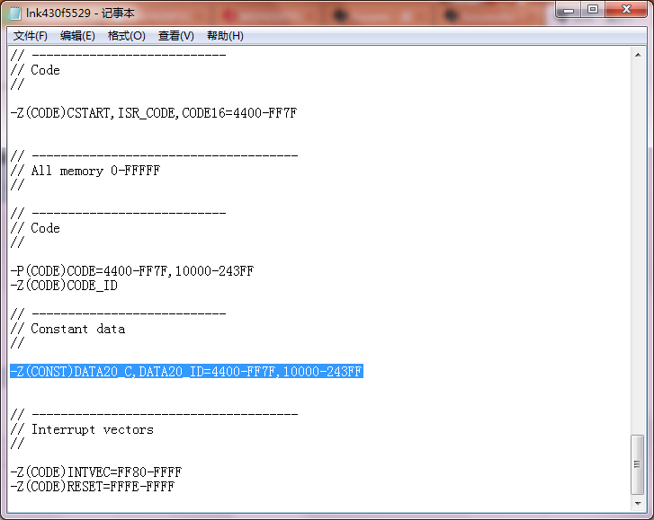

使用的是CC256x MSP430 Bluetopia SDK v1.4 R2 Folder 的HTPDemo
选用了Debug - MSP430F5438A Exp
已经修改了Target->Device:MSP430F5529
Target->Data Model:Medium
Linker->Extra Options:
-C $PROJ_DIR$\..\..\..\..\Bluetopia\lib\IAR\DefaultMTU\libBluetopia.a
-C $PROJ_DIR$\..\..\..\..\Bluetopia\profiles\GATT\lib\server\IAR\libSS1BTGAT.a
-C $PROJ_DIR$\..\..\..\..\Bluetopia\profiles\GAPS\lib\IAR\libSS1BTGAP.a
C/C++ Compiler ->Preprocessor: $PROJ_DIR$\..\..\..\..\Hardware\MSP430_EXP5529
然后就报错了,如下图:不知道如何解决啊 求救啊。
