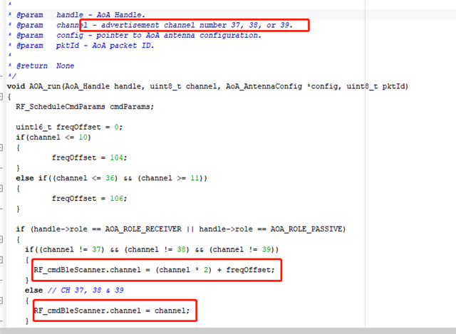

这个函数说明了信道参数值为37,38,39。
但在函数中也对参数为其他信道的情况做了处理。
我尝试过在0,30信道上发送AOA包,但是CC2640R2F并没有输出iq数据。
我想知道这个例程能否接收0~36信道上的AOA包。
