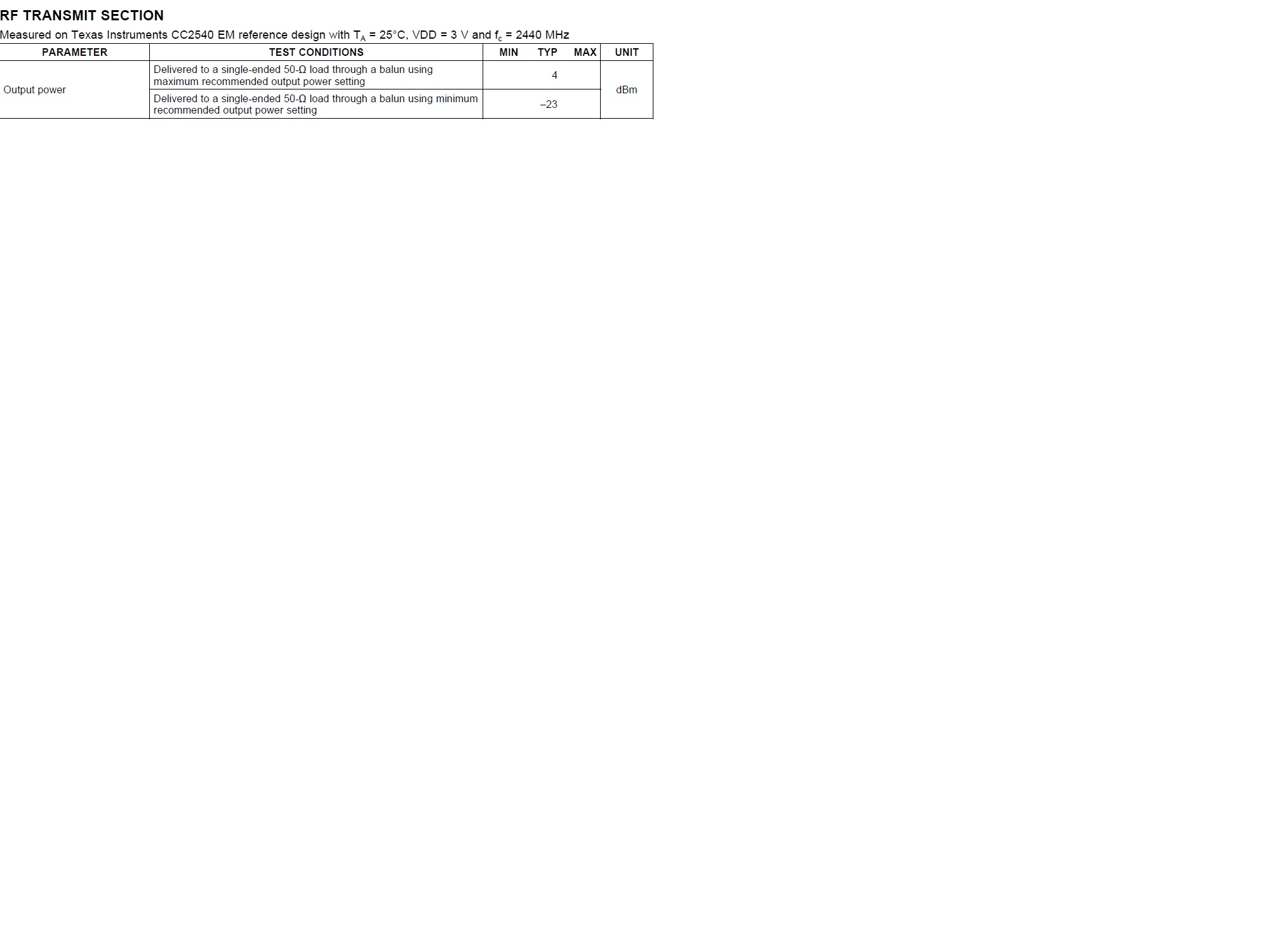

现在测量CC2540广播的闭环增益,最大只有-52.6dB,感觉好小,想问下怎么才能够加大?3Q
对了,图是按照datasheet画的,参数也是一样
楼上正解 可以参考 http://www.ti.com/lit/an/swra422/swra422.pdf
可以通过TXPOWER寄存器进行设置
详细信息可以参考文档 http://www.ti.com/lit/an/swra422/swra422.pdf 第5页
