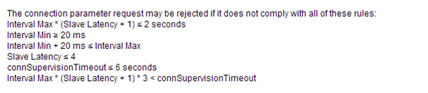

关于ios对于蓝牙从机的一些参数要求
上方是我在论坛看到的关于ios对于这些参数的限制,但是我的从机程序这部分参数设置如下:
// Minimum connection interval (units of 1.25ms, 80=100ms) if automatic parameter update request is enabled
#define DEFAULT_DESIRED_MIN_CONN_INTERVAL 600
// Maximum connection interval (units of 1.25ms, 800=1000ms) if automatic parameter update request is enabled
#define DEFAULT_DESIRED_MAX_CONN_INTERVAL 800
// Slave latency to use if automatic parameter update request is enabled
#define DEFAULT_DESIRED_SLAVE_LATENCY 8
// Supervision timeout value (units of 10ms, 1000=10s) if automatic parameter update request is enabled
#define DEFAULT_DESIRED_CONN_TIMEOUT 1500 //1000
// Whether to enable automatic parameter update request when a connection is formed
#define DEFAULT_ENABLE_UPDATE_REQUEST TRUE
我发现ios连接蓝牙从机,而且连接不会断开,是上述ios的限制不真实还是因为ios没有接受从机这些参数的更新请求?如果是没有接受,默认的这些参数的多少?急!!!
