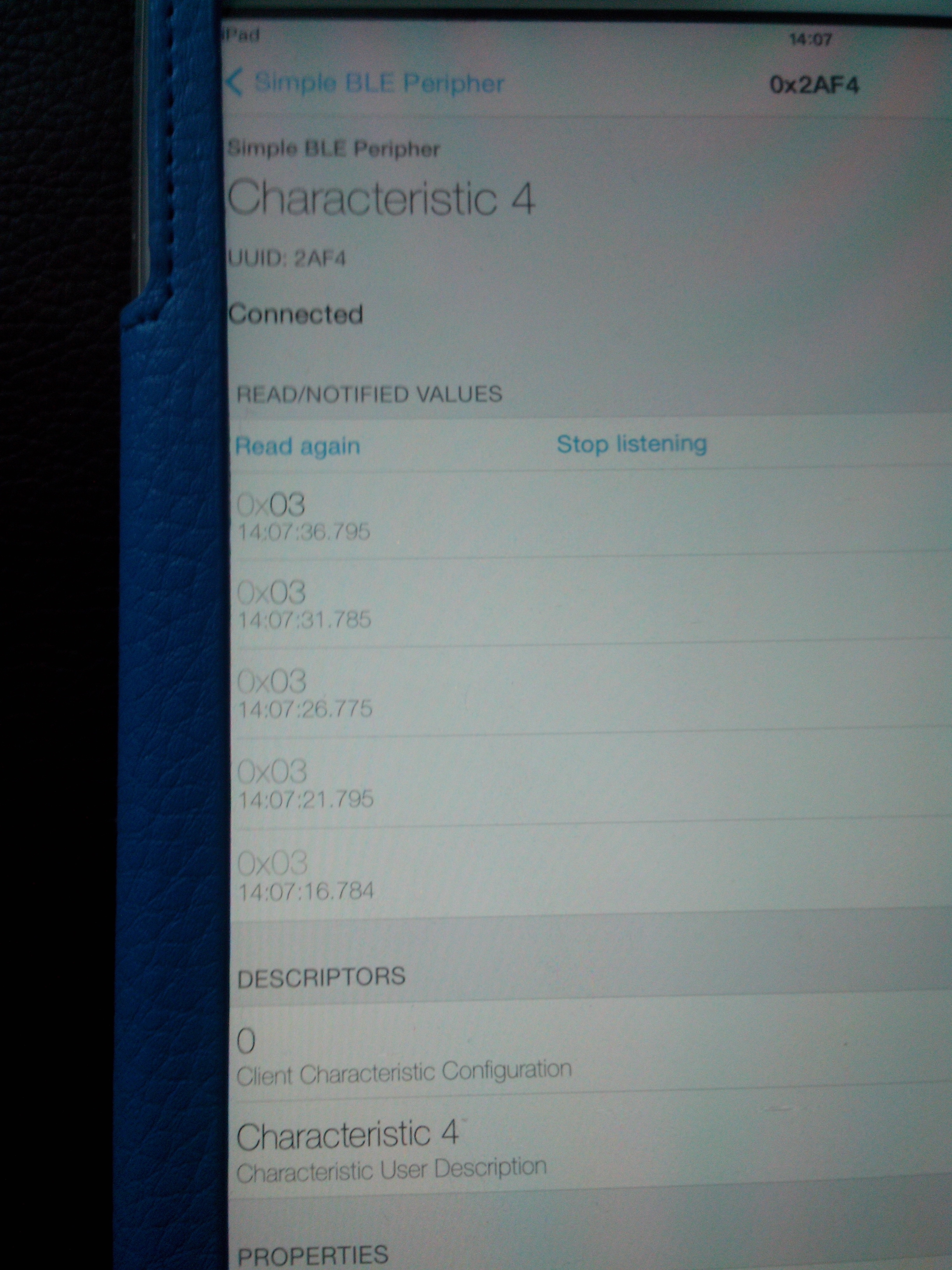

当打开Listen for notifications时,如何停止TI SimpleBLEPeripheral项目下特征值2AF4几秒会自动发一个字节(0x03)?
向handle 0x002F写入0x01,可以是使能通知功能,写入00,禁止通知功能。禁止之后就不会自动发特征值char4了
谢谢shen renren的指教,在事件函数里屏蔽osal_start_timerEx( keyfobapp_TaskID, SBP_PERIODIC_EVT, SBP_PERIODIC_EVT_PERIOD );就可以了。
