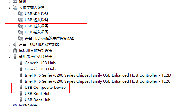

HIDAdvRemoteDongle工程没有修改端点描述符中最大数据包时能正确识别

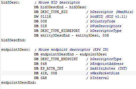

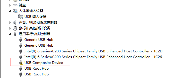

修改端点描述符中最大数据包为41H
修改之后就识别不出啦

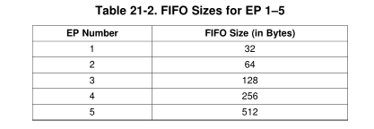

数据手册中端点的FIFO大小
