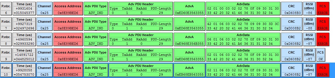

POWER_SAVING打开时,CC2541无法广播CC2541。sniffer抓取不到任何数据。
目前我的BLE板子没有设计触发按键,所以需要蓝牙一直工作在低功耗广播状态下。我打算采取的方案是1S广播一次,400MS的任务定时。在没有广播或任务时,需要蓝牙进入低功耗P2模式。

  • 广播间隔是1S(1600)时sniffer可以偶尔收到数据包,但是大部分都是FCS错误(见附图)。200MS时完全收不到数据包。

  • 没有回?还是自己顶吧。问题解决了。32Khz晶振必须焊上才能进入低功耗休眠状态(PM2)。无广播时电池电流约150uA。
    但是有个疑问,没有32Khz晶振,系统自带的RC振荡器(32K)不能工作么?希望有大神来解释。
  • 没有外部32KHz晶振也可以进入PM2的,需要修改main里的HAL_BOARD_INIT()这个宏。把切换到外部32KHz晶振的代码删掉即可,相关引脚也要做处理。
