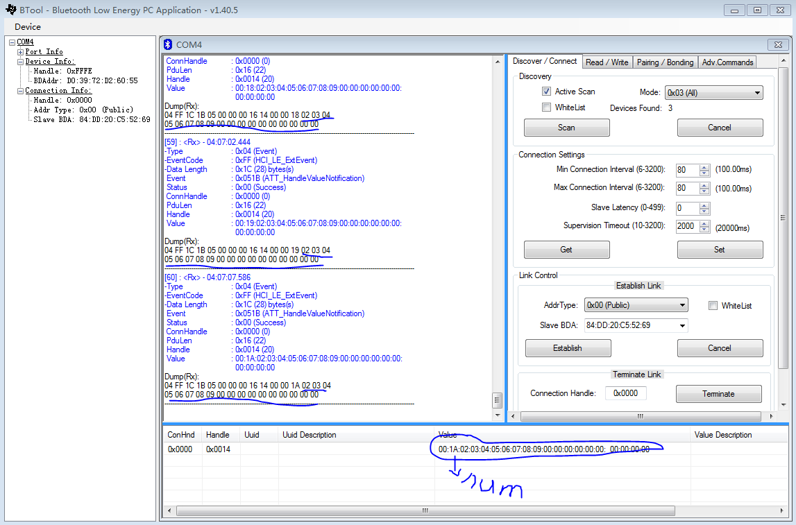

主机已收到从机数据,它放到哪里了?
Other Parts Discussed in Thread: CC2541
我的数据是从机,使用GATT_Notification发送到主机的
从图片看,BTool已经能显示出来了。
目前问题:
1.主机(dongle)是以何种方式收GATT_Notification发来的信息?
2.收到后存到哪里了?某一个数组还是?
3.BTool是如何解析出来的?我想写一个应用,怎么去读这个发来的数据。
