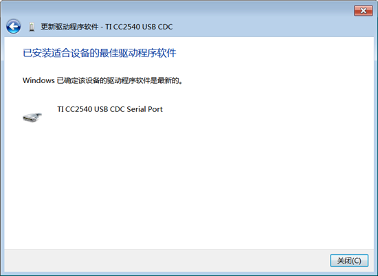

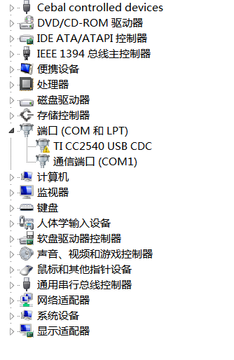

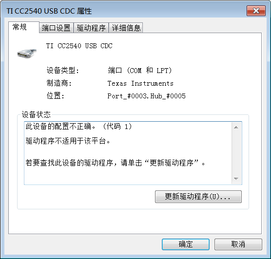

刚买的CC2540开发套件,我在HostTestRelease的固件刷到USB里后,将其插入电脑(WIN7系统)后。就出现以下情况。
USB没法被正常识别,我试了手动更新驱动,只是出现第三张图的提示,其它还是什么变化也没有。
使用cc-debugger 烧下Texas Instruments\BLE-CC254x-1.3.1\Accessories\HexFiles\CC2540_USBdongle_HostTestRelease_All.hex 试试。
注意使用CC-DEBUGGER刷dongle程序时,dongle要插电脑上,即给Dongle供电
