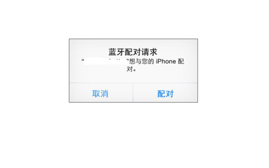

TI HID工程,在iphone上如何不显示配对框
我是在HIDEmuKbd工程下进行修改的,与配对相关设置如下
uint32 passkey = 0; // passkey "000000"
uint8 pairMode = GAPBOND_PAIRING_MODE_INITIATE;
uint8 mitm = TRUE;
uint8 ioCap = GAPBOND_IO_CAP_NO_INPUT_NO_OUTPUT;
uint8 bonding = TRUE;
现状是与Android,IOS手机配对后可发送键值及多媒体键.就功能上而言并无问题.
不过在配对过程存在一个现象(使用系统自带蓝牙功能)当与Android手机连接时不会显示配对框,且配对后显示遥控杆的图标;而与IOS手机连接时会显示配对框
问题:
1.如何修改CC254X才可以改变Android上图标变为一个键盘
2.如何修改CC254X才使得IOS上也不显示配对框.(手上有一款BT3.0的HID与IOS连接不会显示配对框)
