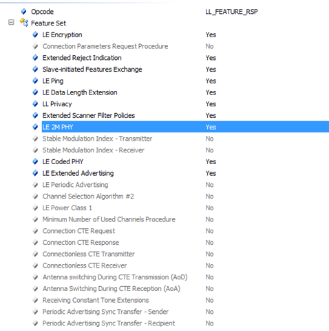

Part Number: CC2642R
连接之后,会进行FEATURE交换,FEATURE支持的内容,能不能用户去配置,比如我不需要支持2M时,能不能把LE 2M PHY配置为No
您好,
LE的PHY是蓝牙联盟规定的低功耗蓝牙的功能。有1M PHY、2M PHY和CODED PHY。需要进行配置才会开启使用。
具体您可以参考:Developing a Bluetooth Low Energy Application » LE 2M PHY和Developing a Bluetooth Low Energy Application » LE Coded PHY
