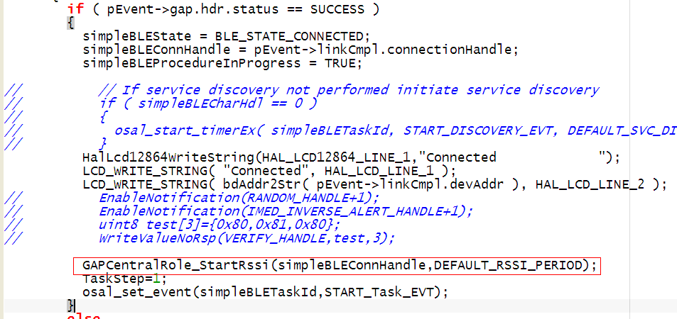

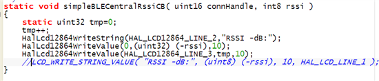

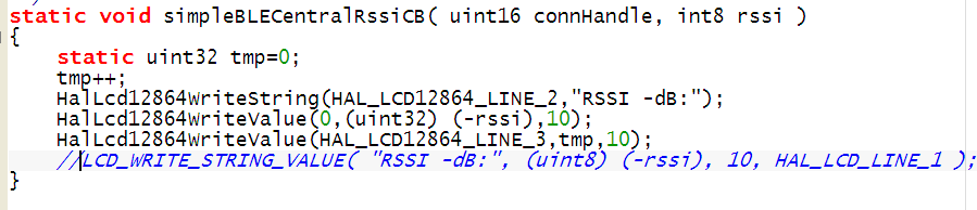

使用BLE-CC254x-1.4.0协议栈simpleBLECentral工程时,使用simpleBLECentralRssiCB回调函数,发现RSSI值不变化,我是在连接成功后启动GAPCentralRole_StartRssi函数,每次进入回调我让RSSI显示在LCD上,并且做了一个标志,发现是有进回调函数也有调用HCI_ReadRssiCmd,但值一直不变化,有数据通信时RSSI值才变化
如果使用BLE-CC254x-1.3.2协议栈则没有这样的问题,可以定时更新
