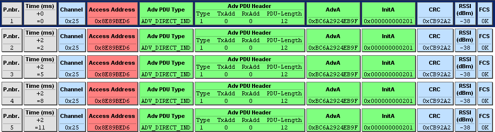

Hi,
請教一個問題,當我使用ADV_DIRECT_IND 的時候為什麼 Advertising interval 間隔時間這麼快(每2~3ms一包)
導致當Advertising Enable的時候,幾乎都在忙這件事,其他的event都整個被拖慢了

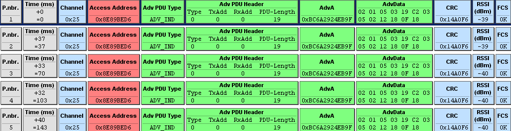

當我使用ADV_IND 的時候 Advertising interval 間隔時間就會是正常的
即使修改下面參數值也無效
VOID GAP_SetParamValue( TGAP_LIM_DISC_ADV_INT_MIN , 48 );
VOID GAP_SetParamValue( TGAP_LIM_DISC_ADV_INT_MAX, 48 );
VOID GAP_SetParamValue( TGAP_GEN_DISC_ADV_INT_MIN, 48 );
VOID GAP_SetParamValue( TGAP_GEN_DISC_ADV_INT_MAX, 48 );
VOID GAP_SetParamValue( TGAP_CONN_ADV_INT_MIN, 48 );
VOID GAP_SetParamValue( TGAP_CONN_ADV_INT_MAX, 48 );
ADV_DIRECT_IND 的 Advertising interval time 是否可以修改同 ADV_IND
