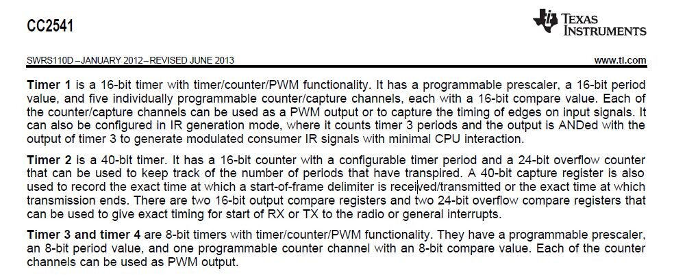

现在有款产品,要用蓝牙BLE去控制LED灯。我看CC2541的手册,timer1,timer3、4可以配置PWM。但有个疑问如果把这几个计时器配置成PWM,会不会影响蓝牙协议栈。
请教TI公司的大师们!
请教TI公司的大师们!
