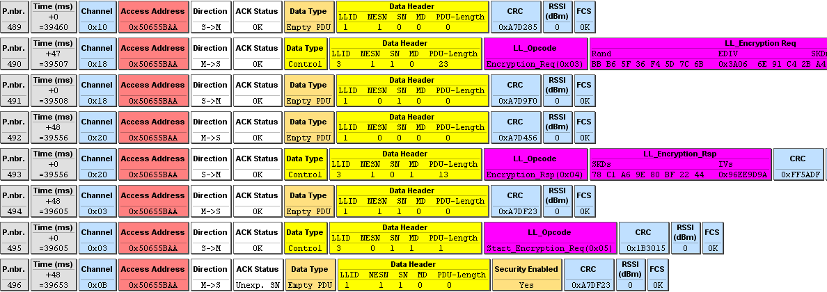

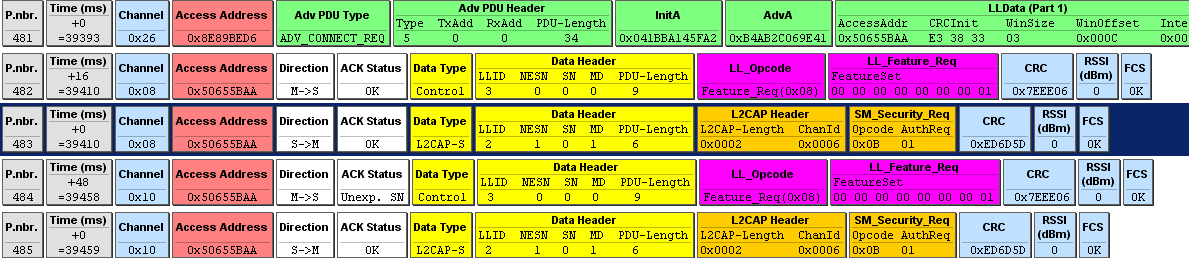

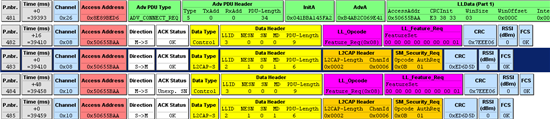

Hi,
目前在做血糖計, 遇到一個問題, Central (Android APP) 會發送 LL_Feature_Req, 但是 Peripheral (CC2541) 不會有 Response
Firmware 該修改哪些地方, 才能如下圖一樣。
下圖是客戶原本的產品, 使用sniffer 錄到的封包.
接著才會進入到加密的階段
