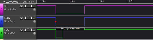

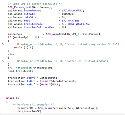

spi驱动配置的参数是参考手册和移植其他SDK里的,如图所示。现在遇到的问题是无法发送dataToTransmit数据。
麻烦请求解答,谢谢!
您好时钟信号您这边没有输出 说明您这边的spi设置有问题,https://dev.ti.com/tirex/explore/node?node=A__ALjK5zkCcd0TzLC3h8idrA__com.ti.SIMPLELINK_ACADEMY_CC13XX_CC26XX_SDK__AfkT0vQ__LATEST
我为您提供了ti官方的例程文件希望可以帮助到您这边。
这边给您提供了SPI的api函数说明。
