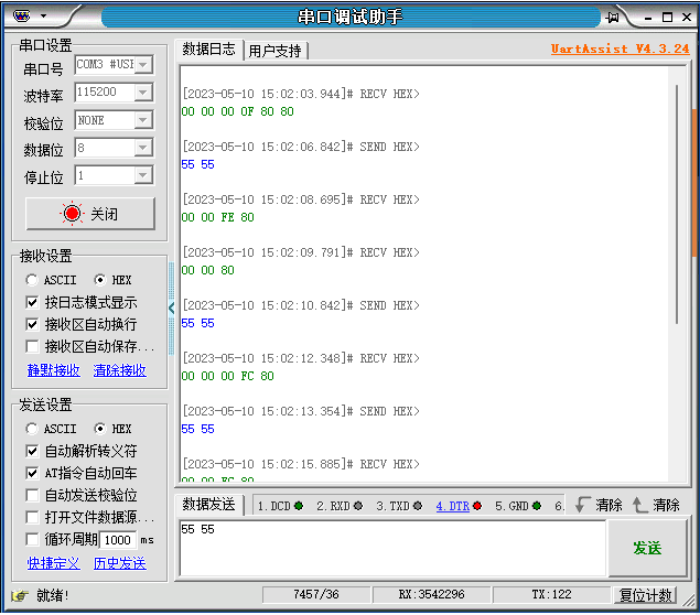

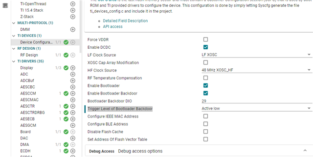

将例程multi_role例程中的Bootloader Backdoor DIO 修改成29 ,Trigger Level of Bootloader Backdoor 低电平有效,
烧录程序后,手机查看有广播,然后P29 接地,按下复位键,蓝牙广播消失,tx(p03)发送数据,
为图中绿色部分,我这边发送 55 55 无回复,问下这个是什么情况,怎么解决这个问题 进入正常的bootloader 后门升级?
https://www.ti.com/lit/ug/swcu117i/swcu117i.pdf?ts=1683732888303
在8.1.2中有Bootloader的说明您这边可以参考一下
https://www.elecfans.com/d/2050598.html
另外我这边也为您找到了一个相关的内容 看看是否对您这这边有帮助
