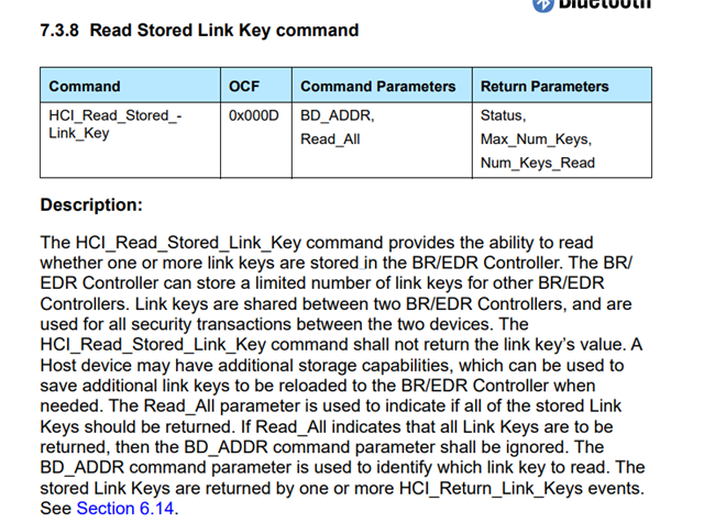

自己的设备,出现异常时,需要看空包的交互过程,但是做了绑定配对了,所以空包是加密的无法分析,请问能通过读取CC2642本地存储的绑定秘钥,去解密ellisys中的加密数据吗,或者有没类似方法
Part Number: CC2642R
用ellisys抓包,正常是加密的无法分析内容,但是可以获取Link key之后输入到ellisys,就可以解密看到明文了
TI在Bluetooth low energy Security Fundamentals中有介绍相关配对与安全的话题,但是没有相关Link Key的内容。
但是在蓝牙标准官方提供的Bluetooth Core Specification 5.2中可以看到相关Link Key的内容。比如Read Stored Link Key command:
您可以在该文档中查找相关Link Key的一些获取方式。
同时,我们注意到ellisys官方有提供文档Secure Simple Pairing Explained,也有相关配对与Link Key的内容。
