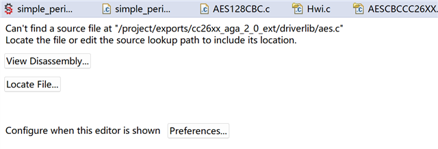

在运行完encryptionResult = AESCBC_oneStepEncrypt(handle, &operation);后,结果是失败AESCBC_STATUS_ERROR状态,未能完成加密。
经过单步调试,发现程序跑到AESCBCCC26XX.c中的AESWriteToKeyStore(keyingMaterial, keyLength, AES_KEY_AREA_6) != AES_SUCCESS这个判断失败的。
     * Load the key from RAM or flash into the key store at
     * a hardcoded and reserved location
    if (AESWriteToKeyStore(keyingMaterial, keyLength, AES_KEY_AREA_6) != AES_SUCCESS)
        return AESCBC_STATUS_ERROR;
代码不能找到AESWriteToKeyStore这个函数(编译是通过的)。请问这个是SDK的问题还是算法使用设置的问题?

    在代码中直接查看AESWriteToKeyStore的定义是显示找不到的。
    运行时,返回了错误。我更换了另一个cc2642的硬件,问题仍在。
  • 在函数说明中看,似乎错误是因为in the read process itself,没有更多的提示了,read过程出了什么问题呢?
  • 您好,请提供一下您这边使用的sdk版本以及ccs版本号,提供您这边使用的是哪个demo
  • 感谢回复,我查到了我的问题了,使用加密时,我将整个流程做了个封装,传入的key在封装函数中使用sizeof计算长度,得到的是4(即key指针长度),并不是key数组的长度,导致计算出错
