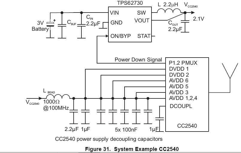

  • 9. Question :请问cc2540f/cc2541f工作电压范围?单个锂电池供电用啥电源管理芯片?
    Answer: cc2540f/cc2541f工作电压范围为2-3.6V,单个锂电池最高电压通常为4.2V,
    通常的低压差稳压芯片1117-3.3由于工作压差达不到和使用效率等原因不建议大家使用,
    官方推荐的电源管理芯片为tps62730,工作原理属于dc-dc方式,体积小,芯片功耗很小,输出效率高达95% !
