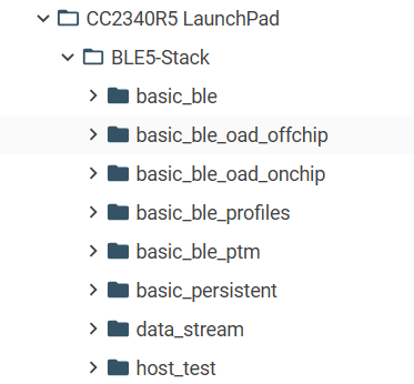

SDK中
介绍了相关低功耗蓝牙的示例。
我们有提供相关的training网页供您学习,您可以查看这个链接:https://dev.ti.com/tirex/explore/node?node=ABYtVgMNsxxPecvdZK6N3g&r=eCfARaV__4.10.01.01其中的CC23XX SimpleLink Academy。
我们项目的要求是进入蓝牙低功耗模式,保持广播。但是目前功耗1mA+,这太高了!
关于您所说的低功耗+广播的需求,可以看其中的Bluetooth Low Energy Scanning and Advertising部分,有相应的教学内容。

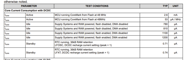

关于功耗在1mA+,CC2340R5 SimpleLink 低功耗 Bluetooth ® 5.3 无线 MCU 数据表 (Rev. B)中有提到
,DCDC在active下最高是能到2.6mA,在广播时1mA+是属于正常的。低功耗是由于在active和standby之间交替(或者说不同功耗模式下交替)来保证省电。
