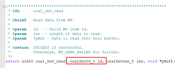

LAUNCHXL-CC26X2R1: SNV Read地址划分
Part Number: LAUNCHXL-CC26X2R1

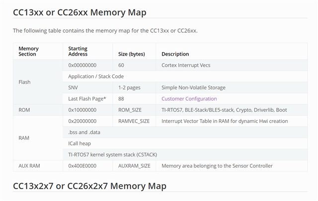

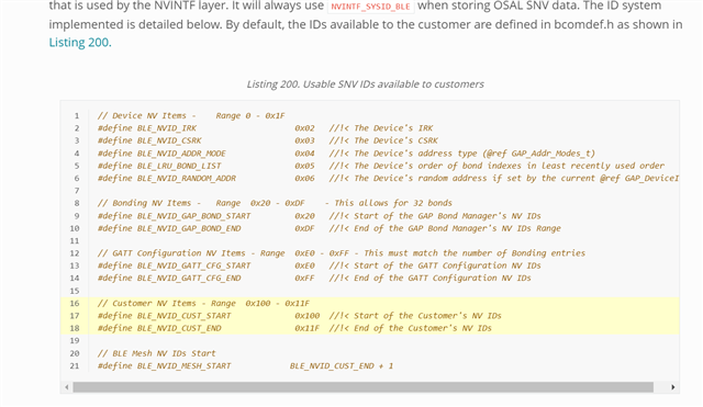

1、这个id范围?
2、哪些是是划分给用户?
3、在Flash是映射那块地址?
