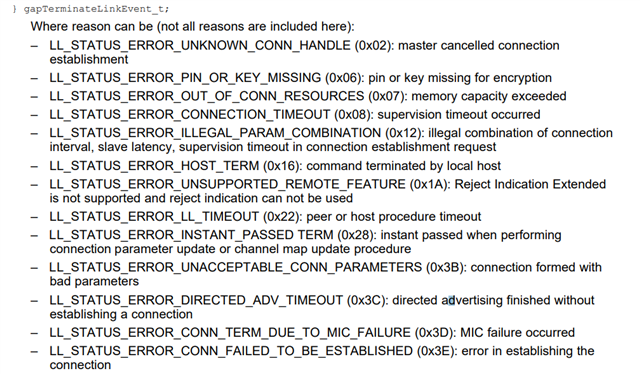

请教一个问题,蓝牙断开错误码为0x28可能是什么原因?
麻烦详细说一下引起的因素,谢谢!
#define LL_STATUS_ERROR_INSTANT_PASSED 0x28 // Instant Passed
