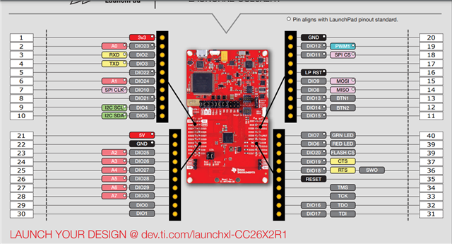

26x2每个GPIO作用在那个文件查看?

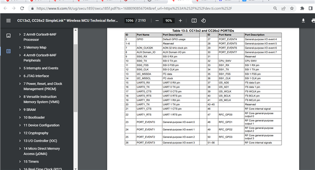

https://www.ti.com/lit/ug/swcu185f/swcu185f.pdf?ts=1688090856704&ref_url=https%253A%252F%252Fdev.ti.com%252F
1096页有io说明希望可以帮助到您。
