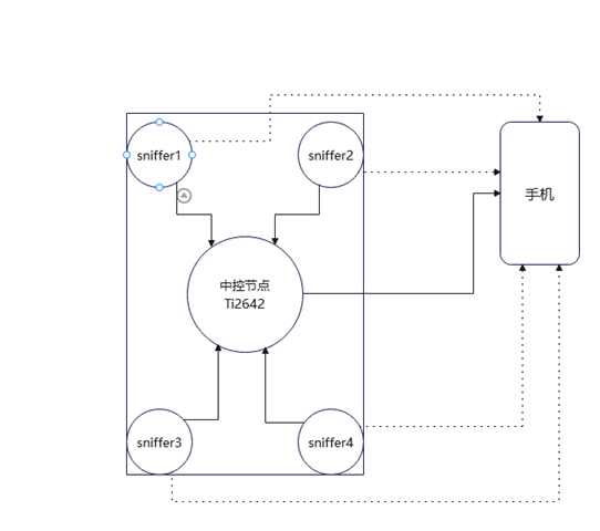

可以像nordic的蓝牙一样 开启sniffer模式 监听到需要监听的设备 用以确认目标监听设备到sniffer设备的RSSI

不仅仅是广播 还有连接的数据 我并非需要抓取数据 而是为了 得到rssi 进行测距 所以 我无法参考SmartRF Packet Sniffer 2 Help Documentation 需要ti2642R1本身具备该功能,不使用pc工具,拿到数据之后 用于其他mcu处理。

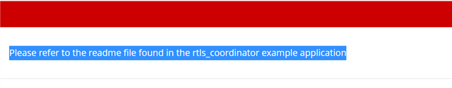

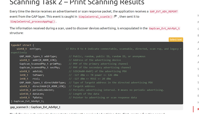

您好:关于获取rssi的例程我放在以上链接希望可以帮到您
RSSI是GapScan_Evt_AdvRpt_t结构的参数,位于GAAP_SCANER.h中
作为观察者角色,您可以扫描其他设备并获取此参数
关于您这边 需要定位的问题 我这边为您提供了资料您可以参考
dev.ti.com/.../localization-index-cc13xx_cc26xx.html
从您的回复来看,您并没有理解我的意思, 如我发上来的模型图,当手机和中间的2642连接成功,手机的广播已经关闭,但是 我需要通过周围的2642 sniffer节点继续监听手机的rssi. 根据手机和中间的2642的连接拿到相关的连接参数以及跳频信道,使得sniffer节点能在手机(保持连接)不开启广播的情况,可以拿到每个外围的sniffer节点到手机的rssi.

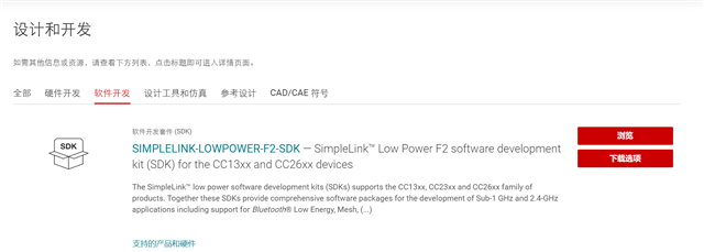

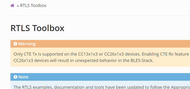

你好,请参考connection_monitor例程
如果是 cc2340 是否有相关的demo呢? 另外这个 connection_monitor 有更多相关文档么?
您好,我已经跟进您的问题,有更新会立即回复您这边。
在下一个即将推出的SDK中,connection_monitor将位于CC2340上,但实际上与您在CC2642.上看到的内容相同
我为您提供了一个链接
您这边可以参考链接中的前3个task
