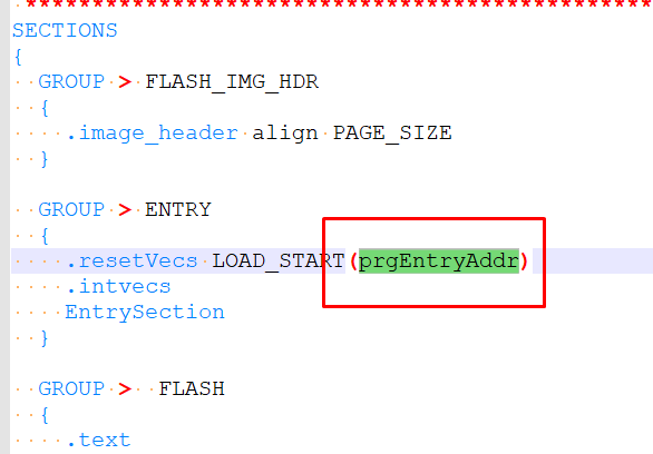

LAUNCHXL-CC26X2R1: persistent_app工程中CMD文件prgEntryAddr变量在那里修改?
Part Number: LAUNCHXL-CC26X2R1
  • 您好,
    LOAD_START 和 LOAD_END 只是将一个值设置为它们作为参数的符号。例如您提供的代码中,prgEntryAddr 的值是 .resetVecs 部分的起始加载地址。
    您不能直接为 prgEntryAddr 设置一个值,但您可以修改包含 .resetVecs 部分组的 base address 。该组被链接在“ENTRY”所保存的内存范围中。
    我们可以来查看 linker command 文件中如何定义“ENTRY”的:
    ENTRY (RX) : origin = ENTRY_START, length = ENTRY_SIZE
    “ENTRY”内存部分从地址“ENTRY_START”开始。
    我们来查看“ENTRY_START”的定义方式,也在这个cmd文件中:

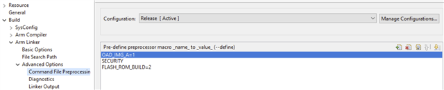

    我们可以看到根据传递给链接器的参数,尤其是 #ifdef  OAD_IMG_A 和 #ifdef SECURITY 部分,设置了“ENTRY_START”的值。
    我们可以查看工程的 properties -> Build -> Arm Linker -> Advanced Options -> Command File Preprocessing来检查传递给链接器的预定义:
    我们可以发现 OAD_IMG_A 和 SECURITY 都是为未修改的 persistent_app 定义的。
    假设 ENTRY_START 定义为 (OAD_HDR_END + 1),其中 OAD_HDR_START=IMG_A_FLASH_START 且 IMG_A_FLASH_START=0x00038000。所以反推,如果更改 IMG_A_FLASH_START 的值会导致 prgEntryAddr 获得不同的值。
    但也要确保 IMG_A_FLASH_START 设置的值不与任何其他定义的值有矛盾。
