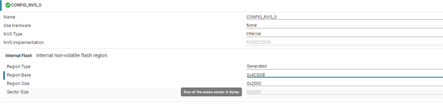

HI all:
        如下图,我在使用NVS时,在sysconfig中,配置了如下图的nvs区域,
    初始化之后,通过NVS_write(g_nvsHandle, info->offset, (void *)data, info->len, NVS_WRITE_POST_VERIFY);写入数据,第一次写入的成功,之后如果想覆盖写入不同的数据,会写入失败,除非擦除这一页之后,再写入才能写入成功,这是为什么?

    我的操作是直接使用NVS去读写,没有使用OSAL的nvsid的方法,我的期望是能够通过NVS去覆盖写入相同的区域,且不像NVSID那样,存在写入次数的限制。如果NVS无法实现,那是否存在其他的方式实现这样的文件读写(片上划出一块空间,不被其他程序使用,我想写入设备的一些配置信息且在修改部分配置信息时,其他数据信息不会被擦除。)?
  • 您好,
    根据NVS.h File Reference所述,if NVS_WRITE_POST_VERIFY was requested and the destination flash range does not match the source buffer data. 可能是目标闪存范围与源缓冲区数据不匹配,需要重新擦除再写入。
    所以现在就是想要修改部分配置信息而不是全部修改。您这么做的目的是什么?

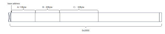

  • 您好,
          按照上面的描述,我可以理解为将这块NVS区域,划分为几个不同的扇区进行操作,这样每次的擦除只是当前扇区,但存在一个问题,对于cc2642,它的sector size = 0x2000字节,这是固定的,所以每个小的分区,就必须是sector size的整数倍,用0x2000字节空间去保存几个字节的配置信息是否对flash存在严重的资源浪费。如下图:
    我的nvs区域总共只有0x2000的空间,那么假如我要写入A、B、C三条信息,那就无法对每条信息都划分一个0x2000的整数倍的空间区域,在这种情况下,我的这三条信息时在同一个扇区上,紧挨着写入的,这时候我要修改B的值,就会导致A和C的值丢失,所以如上回答,并没有解决我的疑问。
    我想如何能够做到只修改B的值,而不会导致A和C的值丢失,也就是只对指定的偏移地址开始的指定长度进行擦除和重写。
  • 您好,
    收到您的跟进,我们了解了您的需求,我们尝试和工程师探讨一下,有结论及时联系您。
  • 您好,
    和专家沟通后的确没有办法能满足您的这个需求,只能一个扇区的删除覆写。
