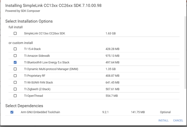

    当然,我们也提供了不安装完整SDK即可编程的方法。您可以打开CCS,在工具栏中选择 View -> Resource Explorer,跳出新的窗口后在跳出窗口左边栏选择Wireless connectivity,在其下拉栏中选择Embedded Software,此处就包含了无线相关的SDK文件。我们选择SimpleLink CC13xx CC26xx SDK (7.10.01.24) -> Examples -> Development Tools -> CC26x2R LaunchPad。在其中选择您想要使用的示例。

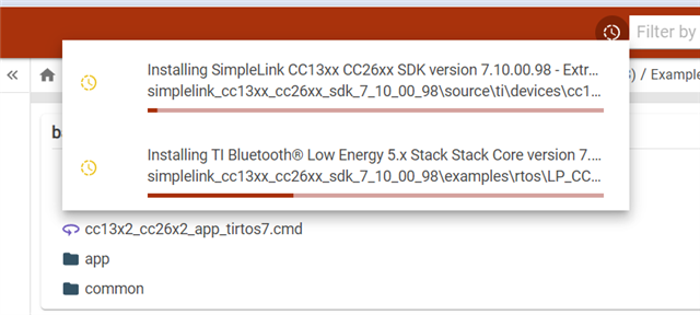

    比如我选择了 BLE5-Stack 下的 basic_ble。进入其文件夹中,TI-RTOS7 -> TI Clang Compiler -> basic_ble。此处,我们就得到了相关示例的CCS文件。此时右上角会跳出一个 import 按钮,如下图: ,点击install,然后不需要完整安装,选择custom install选择需要的部分,比如蓝牙低功耗的部分,如图: ,然后点击install,就会看到在下载了: 。
