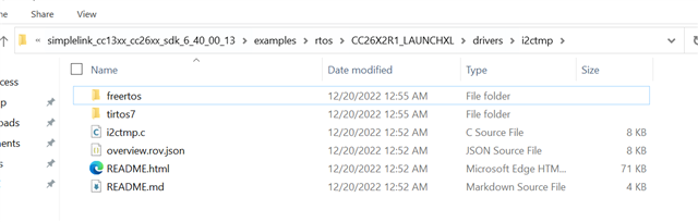

您好,可以直接调用api函数来进行移植uart。sysconfig通俗来讲就是一个可视化界面,用来生成一些驱动代码的,在以下链接为您提供了uart示例:

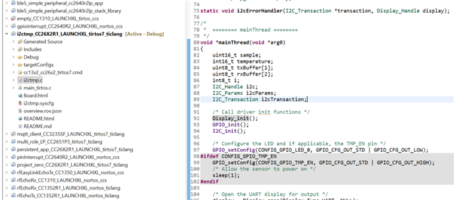

如果您这边仅仅需要串口打印功能,建议您参考i2c例程,直接进行代码移植。
目录如下图

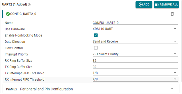

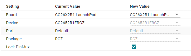

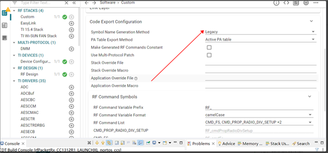

我这边尝试了给bim_onchip工程添加.syscfg图形化配置,如下图
在这里初始化了配置了uart,

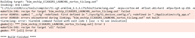

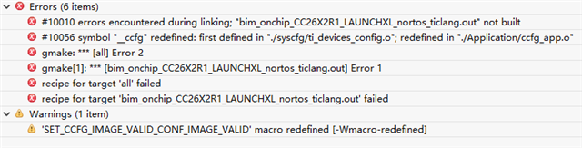

编译时,产生如下错误和警告信息,
这是我在哪儿的配置存在问题吗?
您这边可以试着去按照上图改一下,但是不一定能解决问题,
这个工程本身没有sysconfig配置的话,我不建议您这边去做这个事情,谢谢。
