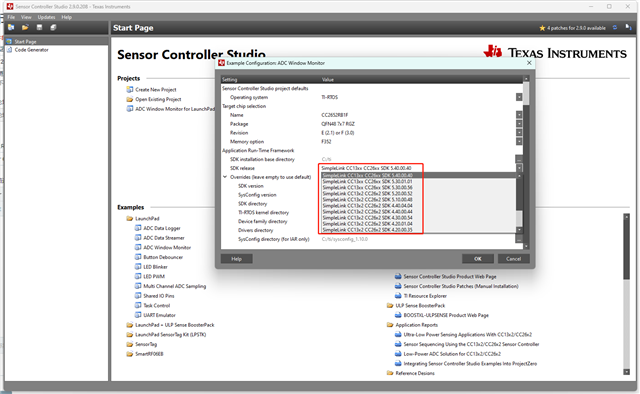

CC2652R: Sensor Controller Studio选不了最新的 SDK release版本
Part Number: CC2652R
1. 现在新的开发方式,还是会Sensor Controller Studio? 为什么Sensor Controller Studio不跟新了,还是说现在的开发方式直接全部在Code Composer Studio 中开发了?更推荐拿着方式?

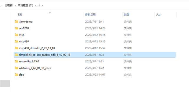

2. 当前是使用的2.9.0.208的 Sensor Controller Studio,这块的SDK release 最高到5.4.00.40,宣布了高版本,而我BLE在Code Composer Studio 开发的用的SDK已经是6.40.00.13版本了,这块怎么处理? 还是说说在BLE开发上面降级,不使用6.40.00.13的SDK,而是使用Sensor Controller Studio的最高版本5.4.00.40的版本。

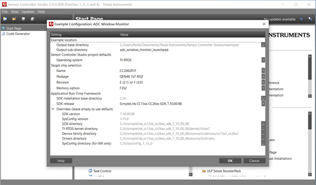

  • 您好,
    感谢您的提问。
    您打开您的Sensor Controller Studio,在左上角选项栏中点击updates,点击manage updates,稍等一会儿会跳出patch1、patch2等,在下方选择select all,然后点击右下角的use selected patches。等待SCS重启。
    再打开您的示例选择SDK就会是最新的了,如图:
    另外,相关SDK也已经更新到7.10,您需要同步更新。
    感谢您的支持,希望能帮助到您。
