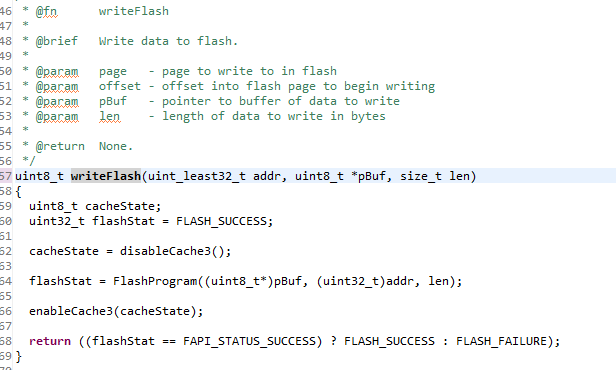

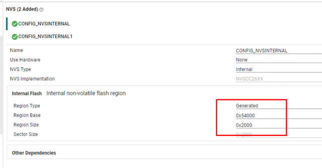

划分NVS 范围:0x54000-0x56000,在0x56000-2位置上写入数据后读取(Flash Programmer 2)flash,写入数据正确,重新上电后该地址变成0xff,这是什么原因导致的?
0x56000用作BIM
写Flash接口如下:

关于nvs写入flash的示例,建议您仔细参考以上链接与文档
另外有一点 我这边要提醒您,您用的flashwrite函数,写入数据之前需要先擦除flash,然后再次写入
第二点 写入数据需要对齐,数据没有对齐造成的错位。也会出现问题,谢谢。
