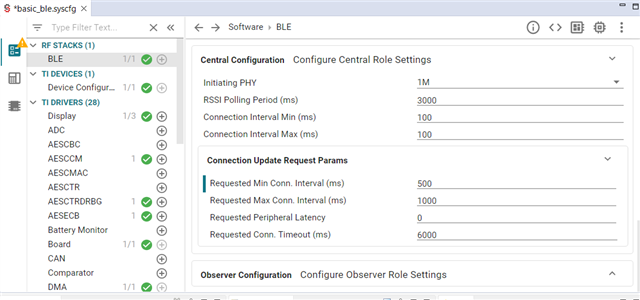

使用simplelink_lowpower_f3_sdk_7_10_00_35__win 中的basic_ble工程,请问如何修改连接间隔?

关于修改连接间隔您可以查看TI的SIMPLELINK_ACADEMY中关于BLE5的Connections章节,链接:Connections。(目前只有CC26XX的部分,但结构大体相似)
其中有介绍到Connection Interval的一些基础知识和如何去通过不同工具配置连接间隔。这边我更推荐的是Task 5 Connection Parameter Update from the Peripheral,对于实际在工程上配置比较有帮助。
实际工程中,您可以打开sysconfig选择BLE,在BLE界面中中选择Peripheral或者Central,在线面配置中找到Periphera/Central Configuration,点开其中有Connection Update Request Params,其中就有Requested Min Conn. Interval (ms) 和 Requested Max Conn. Interval (ms) 的配置,您也可以点击其后面的问号标志获取更多提示信息。
以Central为例,如图:

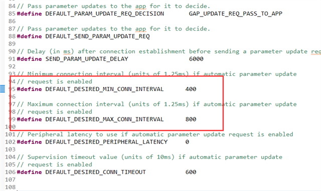

您好,
您在basic_ble里面配置的模式是什么(Periphera、Central还是什么)?

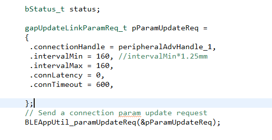

主动去发送请求对于安卓手机是可以的 苹果手机就不行了
您在苹果手机上是使用我们TI官方的APP连接使用的吗?
用的是Periphera
用的LightBlue
您好,
iphone您尝试使用这个app是否会发生之前不行的情况?
貌似没有用到这个宏定义
编译没有用到的话会是灰色的。
