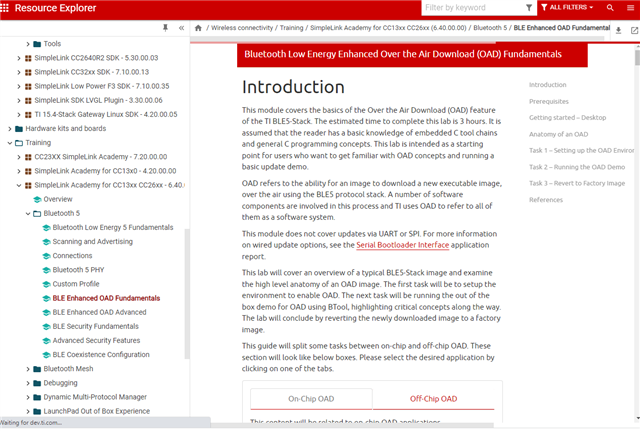

Part Number: LAUNCHXL-CC26X2R1
persistent_app工程写入切换分区标志,但是BIM_onchip_APP只是遍历读取,并没有读取persistent_app工程FLAG,我应如何实现BIM_onchip_APP读取该FLAG?
注意:BIM_onchip不支持OSAL_snv_write/read接口
BIM需要一个共享的、恒定的、可访问的闪存地址,该地址与包含相关标志值的持久应用程序一起使用。由于BIM应用程序针对大小进行了优化(一个0x2000字节的闪存页面),因此无法使用NV TI驱动程序。考虑如何使用imgFixedHdr_t在BIM和BLE应用程序之间共享图像标头,以便它们能够在OAD核心图像信息上进行协调。请注意,您可以在不使用SNV的情况下确定闪存中的静态读取/写入位置。以下是驱动程序库中的FlashProgram和TI-CLANG编译器指南中的Pragmas和Attributes
