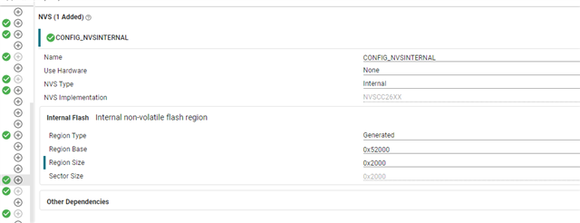

我的应用B分区划分(0x000-0x2A000),A分区( 0x2A000-0x52000), NVS为公用如图划分是否合理?
您好,
它实际取决于您开发的需求,并且还需要对 command linker file(*.cmd)和其他项目进行等效的更改。
