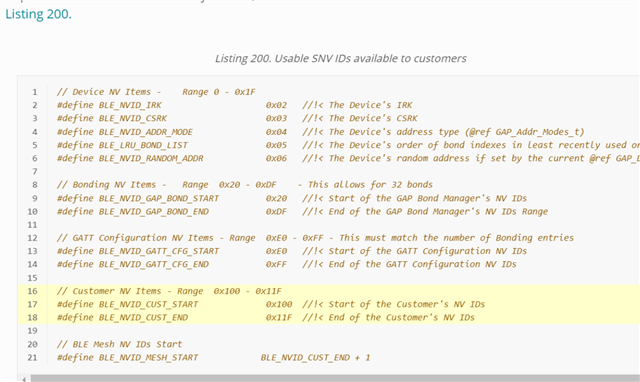

如果NVS的大小减小到1Page,那么becomdef.h中索引范围是不是一部分用不了?
The ID system implemented is detailed below. By default, the IDs available to the customer are defined in bcomdef.h as shown in Listing 200.
为客户应用保留的NV项目范围可以增加 只要所有 ID 都保持唯一且低于 0x03FF,就可以根据需要进行。
此外,它还将通过GAP设置一个紧凑的水平, 默认值为 80%。这是由定义设置的。

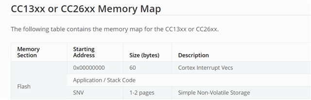

Flash — SimpleLink CC13XX/CC26XX SDK BLE5-Stack User's Guide 2.02.08.00 documentation
在这个链接中都有提到的,希望可以帮助到您。
